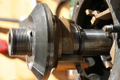

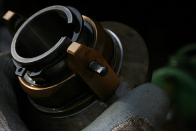

Liebe Holdergemeinde,
Ich bitte nochmals um eure kompetente Mithilfe, da ich mit meinem Latein so langsam am Ende bin. Die Instandsetzung meines ED2 zieht sich nun schon verdammt lange hin und wurde auch immer wieder durch Bauarbeiten etc. unterbrochen. Er lief von Anfang an nicht richtig und den ein oder anderen Fehler konnte ich dank euerer Hilfe bereits beheben. Hier die Historie und das weiter bestehenden Problem:
Nachdem klar war, dass Einspritzpumpe und Nocken nicht zusammen gehören habe ich den Nocken getauscht, So das diese beiden Teile nun zusammenpassen. Beim Zusammenbau habe ich, wie in der Reparaturanleitung angegeben, die beiden Markierungen an ESP und Reglergestänge zur Deckung gebracht, habe auch kontrolliert, dass der Halbschalenabstand am Kugelregler 4,5-5 mm beträgt. Dieser weißt auch keine Einlaufstellen der Kugeln in den Halbschalen auf.
Allerdings hat die Reglergabel an den Stellen wo der Kugelregler mit den beiden Stiften anliegt Einlaufspuren (siehe Foto). Ich denke, dass das bei Messing aber durchaus normal ist.
Habe frisches Öl eingefüllt (Stehend voll, bei laufendem Motor halbvolles Auge), habe "frischen" Diesel getankt, alles entlüftet, auch die Einspritzdüse ausgebaut, wieder angeschraubt und mich davon überzeugt, dass sie beim Kurbeln munter spritzt. Das Spritzbild ist meiner Ansicht nach auch ok, außerdem habe ich vor ca. 1 Jahr eine neue ESD eingebaut, die seitdem nicht viel gelaufen ist. Schließlich alles wieder zusammengebaut und den Motor gestartet.
Dieser sprint problemlos, auch ohne Zündfix, an. Die Drehzahl geht flottnach oben, der Starterknopf springt zurück, alles wie es sein soll und er bleibt auch an. Allerdings verhält er sich dann beim Gasgeben komisch. Gibt man Vollgas dauert es ewig bis die Drehzahl tatsächlich nach oben geht. Geht man zurück auf Leerlaufstellung geht die Drehzahl zügig runter. Git man dann wieder Gas, geht die Drehzahl überhaupt nicht mehr hoch!
Habe den Rauchgasbegrenzer um zwei volle Umdrehungen weiter rausgedreht und dadurch wurde es etwas besser. Unter Last (habe gestern damit gepflügt) geht die Drehzahl aber wieder in die Knie. Es ging zwar irgendwie, aber es kann so nicht richtig sein.
Bin wirklich unsicher was ich noch machen kann. Der Rauchgasbegrenzer sollte ja eigentlich stimmen (LAut Reparaturhandbuch). Leider habe ich bisher keinen Drehzahlmesser auftreiben können. Leerlauf und Max. sind nur nach "Gefühl" eingestellt.
Ich weiß nicht an welchen Dingen es noch liegen könnte und wäre daher dankbar für euere Hilfe. Vielleicht wohnt auch ein kompetenter Schrauber nicht allzuweit entfernt von mir und würde sich erbarmen mal vorbei zu schauen. Ich wohne bei Bingen am Rhein.

Wenn nicht liegt es daran, das bei dem Kugelregler die Gleitsteine fehlen.
Das Prob hatte ich auch. Fast wahnsinnig geworden bei der Fehlersuche.
Durch die fehlenden Gleitsteine stimmen die Einstellungen um ca. 3mm nicht.
Um das Maß auszugleichen wird es mit dem Rauchgasbegrenzer sehr knapp.
Gruß Rotbart

Re: ED2 Regler, Drehzahl??
Hallo Rotbart,
Diese Schiebesteine fehlen bei mir auch, und ich habe ähnliche Probleme, wie bei Wombel beschrieben.
Hast du dann die Spindel zwischen den Kugelpfannen ,welche Doppelhebel mit Reglergabel verbindet, auseinander gedreht oder wie bist du dem Problem entgegengetreten.
ED2, A10
Moin zusammen,
bin in letzter Zeit ziemlich beschäftigt, selten online. Daher die späte Antwort.
Das Prob wurde durch Erwerb eines anderen Kugelreglers gelöst. Das Regler-Gehäuse passte zwar nicht,
(anderes Gewinde und andere Farbe , gelb, Welches Fahrzeug weis ich nicht) aber ich brauchte ja nur den Regler selbst. Jetzt läuft er super.
Hallo Rotbart,
Vielen Dank für deinen Hinweis! Ich bin in den letzten Wochen nicht zum "Holdertuning" gekommen, da wir am umbauen sind. Habe deinen Beitrag eben per "Zufall" gelesen.
Nein, so hudertprozentig läuft der Holder noch immer nicht. Beim Bergauffahren, besonders beim anfahren am Berg, auch ohne Ladung, schafft er es oft nur im dritten Gang. Das ist dann natürlich ziemlich langsam...
Das mit den Gleitsteinen ist mir neu. Ich weiß leider weder wie sie aussehen, noch welche Funktion sie genau erfüllen. NAch den Angaben des Vor- und Erstbesitzers (alter, seriöser Nachbar)meines ED2 hat niemals jemand den Holder aufgeschraubt, so das mir nicht ganz klar ist wie und wo die Steine verloren gegangen sein könnten. In der Ersatzteilliste konnte ich sie auch nicht finden. Es wäre super, wenn du mir eine kurze Erklärung schicken könntest (Funktion, Einbauort, Aussehen). Vielleicht hast du ja auch ein Bild.
Gibt es deiner Meinung nach Lösungen das Problem zu beheben ohne sich gleich um einen neuen Regler zu kümmern?
Hallo nochmals,
Habe soeben die Gleitsteine im Reperaturhandbuch gefunden. Die sollen wohl mit einem Sprengring gesichert sein. Ich kann mir aber beim besten Willen nicht vorstellen, dass diese auf meinen Regler drauf gehören. Der sieht so "komplett" aus und ich wüsste auch nicht wo die Nut für den Sprengring sein sollte (siehe Foto). Ich bitte um fachmännische Begutachtung des Bildes! Könnte ich einen anderen Regler haben als der in der Reparaturanleitung? Falls doch Gleitsteine: könnten diese im Gehäuse unten im Ölbad liegen?!?

Moin zusammen,
da die fehlenden Gleitsteine offenbar kein Einzelfall sind,versuche ich es mal zu erklären.
Auf dem Bild ist ein Gleitstein zu sehen wie er auf dem Kugelregler sitzt. Es ist ein Stahl-Vierkant
von etwa 6 - 8 mm Kantenlänge und etwa 5mm Stärke mit einer mittigen Bohrung. Gesichert sind die Gleitsteine durch Federscheiben (keine Ahnung wie die Teile richtig heißen) wie sie früher häufig zum
befestigen von Modell-Bezeichnungen verwendet wurden z.b. Opel "Kadett", Ford "Taunus".
Die Federscheiben klemmen selbsttätig auf dem Stift und verhindern das abrutschen der Steine von den Stiften. Vorsicht! Nur einmal verwenden, da die Federzungen bei der Demontage oft verbogen werden und beim nächsten Gebrauch brechen.
Durch das fehlen der Steine ist der "Leerraum" zwischen der Reglergabel und den Stiften des Kugelreglers
irgendwie auszugleichen. Die Frage ist nur: wie??? Allerdings müsste ein Maschinenbauer das auch als
Stangenware herstellen können, habe aber leider vergessen die Steine vor der Montage zu vermessen.
Falls noch Fragen offen sind; einfach fragen
Gruß Rolf
Gruß Rolf

Hallo Rolf,Rotbart hat geschrieben: Gesichert sind die Gleitsteine durch Federscheiben (keine Ahnung wie die Teile richtig heißen)
Hier sind sie zu finden Benzingringe
Gruß Josef
Die Gleitsteine haben die Maße 8 x 8 x 10mm lang. Bohrung zentrisch 5 mm.Rotbart hat geschrieben:.... habe aber leider vergessen die Steine vor der Montage zu vermessen.
Sie sind nicht gehärtet, also ohne Probleme aus gezogenem Vierkantstahl 8 x 8 herzustellen
Gruß Josef
Moin Josef,
danke für die Ergänzungen. Super.
Dann war meine Vermutung über das selbst herstellen der Gleitsteine zum Glück doch richtig.
Gruß Rolf
Gruß Rolf
Ich habe 2 Ausführungen, Stift mit Nut und ohne Nut.
Bei Stift ohne Nut die Gleitsteine mit Federscheiben sichern. Ich würde pro Stift mit 2 Stück sichern.
Wenn die Gleitsteine fehlen, die Stifte womöglich noch in der Regelgabel eingelaufen sind, hat das System zu viel Spiel, wodurch eine präzise Regelung nicht funzt.
Gruß Josef
Gruß Josef
habe eben noch mal verglichen:
Die Stifte ohne Nut sind bei meinem Regler nur 10 mm lang.
Nehme an, dass dieser ohne Gleitsteine konstruiert wurde. Bin nun verunsichert.
Gruß Josef
Gruß Josef
Moin Josef,
wie in deinem Link zu sehen ist, gibt es verschiedene Ausführungen.
-- offene = DIN 6799
--geschlossene = für die Verwendung ist keine Nut erforderlich, da sie einfach auf die Welle gedrückt werden.
Gruß Rolf
Gruß Rolf

Ich habe nun den Überblick verloren. Ich habe den Regler rechts im Bild (vor vorletzter Beitrag zu diesem Thema). Brauche ich nun Gleitsteine oder nicht? Wenn ja, sehe ich das richtig, dass ich sie mit einer Federscheibe sichern muss?
Vielen Dank für euere Hilfe,
Wombel
Wombel
