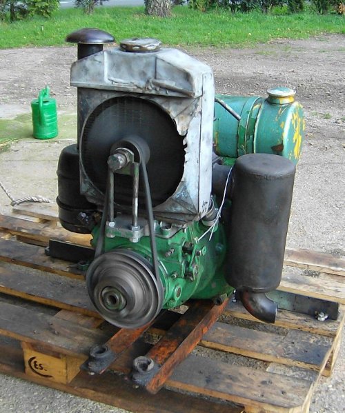

Wie Spanne ich den Keilriemen beim ed2 der vorne nicht diese 3 schrauben hat die man losdrehen muss und dann die erste Scheibe abnimmt.meiner hat vorne dieses teil wo 2 Keilriemen hinter einander sitzen

sieht dein Lüfter vielleicht so aus?
die unteren Muttern von den Stangen lösen und dann mit den oberen Muttern den Riemen spannen.
wenn du noch ein anderes Patent hast, dann stell mal ein Foto ein.
