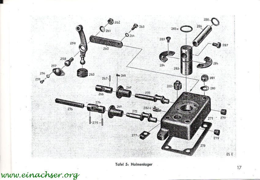

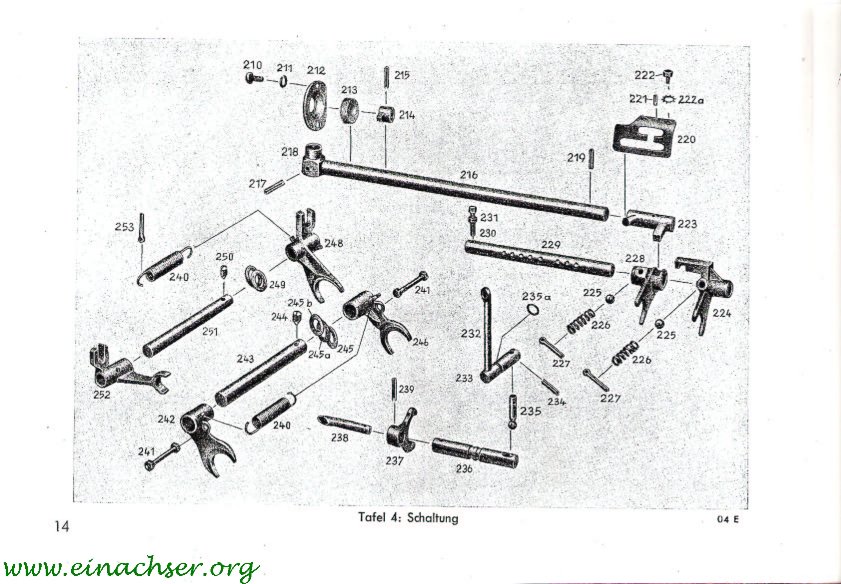

Hallo Leute, da ich erst seit Samstag einen ED II habe, bin ich neu hier und habe noch kaum erfahrung mit diesem Einachser also könnt ihr mir warscheienlich helfen:
Der linke hebel zum umschalten von Differenzial zu Drehgrifflenkung lässt sich nicht drehen, muss dazu sagen dass ich einen BED II habe, hab aber den Drehschutz weggemacht, also an diesem liegt es nicht;) außerdem wenn ich am rechten drehgriff drehe tut sich gar nix:( also das heißt das Getriebe ist immer auf Differenzial und nicht auf sperre egal wie ich den griff drehe. Könnt ihr mir da evtl. weiterhelfen wäre klasse mit freundlichen Grüßen

es ist möglich, das die Schltgabel auf der Welle fest sitzen.
wenn sich dort nichts bewegt würd ich den Getriebedecken mit dem Lenkholm mal abnehmen
