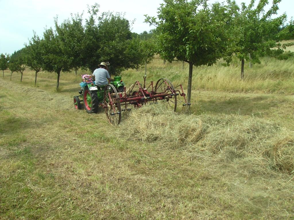

Gemoje zusammen,hat hier jemand erfahrung mit nem heuwender am b12?geht das?wenn ja welcher oder welche groesse?
Hab im inet paar bilder gefunden wo jemand nen kreisel heuwender mit der handaushebung bedient gefunden!haben die dinger nicht alle ne kat aufnahme?wie bekomme ich den dann an meinen b12 und wie sieht das mit der leistung aus weil alles was ich gefunden habe braucht 25ps und mehr

Hallo, ich setze hinter meinem B10 einen Gabelheuwender ein, der ist recht einfach zu bedienen und zu warten und hat auch eine beachtliche Arbeitsbreite von 2,2m. Das Arbeiten damit macht auch unheimlich viel Spaß und zieht auch gerne Zuschauer an....
P.S. Das Forum wäre viel interessanter wenn man mehr Bilder sehen würde!

Wie ist das mit den stahlraedern?macht das nicht nen riesen krach wenn du ueber ne strasse faehrst?
Holder b12 baujahr 1964 fahrgestellnummer 29800
Re: heuwender
...das dachte ich ehrlich gesagt auch, aber das Gegenteil ist der Fall!
Die großen Eisenräder haben ja fast keinen Rollwiderstand...
Klar klappert alles etwas bei einem Schlagloch oder so, aber das hast du ja mit allem was angehängt wird... Das Klappern kommt aber weniger von den Rädern, als vielmehr vom Aufbau selbst.

Ich hatte eine Zeit Lang einen Fahr KH 20 hinter meinem B12. Ist ein Abhängegerät und Brauch keine Dreipunktaufnahme.
MfG Ecki
MfG Ecki

Ein Hauma oder Sternrechen sollte kein Problem sein, damit kannst du nicht nur Wenden sondern auch Schwaden: so was
http://www.ebay.de/itm/Heumaschine-Schw ... 564e3d128d
Dafür brauchts du aber Platz.
Gabelheuwender wurden für Pferde entwickelt, sind also auch kein Problem, sind vorallem kompakter, haben aber auch die kleinste Arbeitsbreite.
kleine Kreiselheuer mit zwei Kreiseln sollte auch Problemlos gehen, ich könnte mir sogar vorstellen das er vier Kreisel packt.
Es gibt welche für Dreipunkt oder auch welche die einfach an die Ackerschiene gehängt werden.
Ich würde mal bei den umliegenten Bauern nachfragen, oft habe die noch was altes Rumstehen und geben es für kleines Geld ab.
Gruss Bene
Gruss Bene

ja an so ne heuma hab ich auch schon gedacht aber wie du schon sagst da braucht man platz und der ist bei mir mal wieder knapp
Re: heuwender
Platz brauchst du auch beim Arbeiten, als für kleine Flächen eher ungeeignet.
Gruss Bene
Gruss Bene
