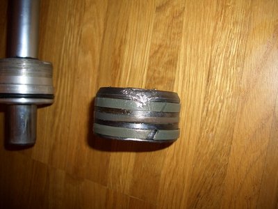

Re: A 60 Lenkproblem
Hallo Zusammen,
nun sind wir einen Schritt weiter. Ein Lenkzylinder ist defekt. Der aufgeschrumpfte Kolben hat sich von der Stange gelöst. Leider hat nun auch der Zylinder eine Beschädigung.
Wer weiß, ob es die Zylinder komplett noch gibt, vielleicht auch im Zubehör. Der Weber Zylinder soll ja stolze 800 Euro kosten.
JFB
JFB

das wäre klasse, hier ein Bild von der Kolbenstange und dem Kolben. Der Kolben hat auch eine Beschädigung. Die Kolbenstange sieht meiner Meinung nach noch gut aus.
Das sich so etwas im Betrieb lösen kann. Da wäre eine Verschraubung des Kolbens auf der Stange ja eine bessere Konstruktion. Irgendwo habe ich mal gelesen, dass das sogar mal jemand so umgebaut hat bei einem Holder Lenkzylinder.
Die Riefe im Lenkzylinder ist m.E. nach nicht besonders Tief. Bin jedoch nicht sicher ob da noch was zu machen ist. Der Landmaschinenmeister sagt eher nicht. Freue mich über Eure Hilfe.

und hier noch ein Bild vom Kolben

Hast Du auch noch ein Bild des Zylinders? Der war auch Beschädigt? Umbauen, hmm, wäre ich persönlich vorsichtig, ist immerhin die Lenkung.
