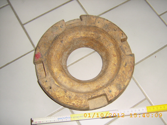

nachdem mir mein B12 zu klein wurde, habe ich ihn gegen einen stärkeren Traktor getauscht.
Mir ist der B12 sehr häufig bei den Arbeiten mit der Heckhydraulik vorn hochgegangen, so daß ich mir selbst Vorderradgewichte herstellen wollte. Dieses Projekt gebe ich ab.
Stahl in diesen Dimensionen zu bearbeiten ist für mich nicht möglich, darum habe ich mich für das Gießen aus Blei entschieden.
Nach Zeichnungen hier aus dem Forum habe ich mir ein Urmodell aus Holz angefertigt. Es existiert auch schon eine Gießforum aus mit Sand verstärktem Gips. Wie üblich bei solchen größeren Objekten muß die Form vorher gleichmäßig erwärmt werden.
Wer also ähnliche Problem mit seinem Holder hat, kann hier für wenig Geld viel Bodenhaftung erzielen. Radgewichte belasten übrigends im Gegensatz zu den bei den modernen Landmaschinen üblichen Zusatzgewichten, weder die Lenkung noch die Achsschenkel,... sie werden ja direkt aussen aufs Rad angeschraubt.

Re: Radgewichte für Holder B12
Hallo ,
so, dass sind die Bilder von dem Urmodell und der Gußvorrichtung.
Ich hoffe es ist einigermassen aussagekräftig.
Gruß Gluehstrumpf
Gruß Gluehstrumpf
