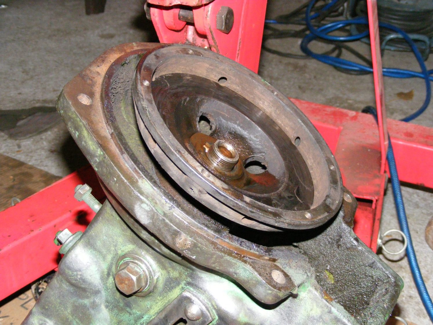

Hallo, möglich dass ich mich bei der Benennung des Teils vertan habe, wobei ich mich hier an die Bezeichnung aus der Ersatzteilliste vom A12 (von der Holder-Homepage, ab Maschinennummer 11000) gehalten habe. Vielleicht verdeutlichts ja das nachfolgende Bild ein wenig. Ich meine das Teil, das auf dem Ende der Welle im Zwischengeäuse Richtung Kupplung sitzt (Bild Nummer 523 in der ETL). Ich möchte den Simmerring dahinter tauschen und dafür muss das Teil halt leider ab.

Hi Tobi,
die Schwungscheibe sitzt auf einem Konus mit Passfeder. Am besten löst du die Nutmutter ein Stückchen, lässt sie aber noch ein paar Windungen drauf.
Dann nimmst du einen großen Abzieher, am besten einen 3-armigen und setzt ihn außen an dem Absatz der Schwungmasse an. Evtl. ist noch ein Hammerschlag auf dem Abzieher nötig, um die Scheibe zu lösen.
Du musst aufpassen, wie stark du den Abzieher anziehst. Nicht, dass deine Schwungscheibe sich evtl. verzieht, was bei dem Material (Guss) allerdings unwahrscheinlich ist.
Ich habe bei meinem A12 die Schwungscheibe nicht lösen müssen, da sie berits losgerappelt war. (Ich musste die komplette Welle neu drehen lassen.) Sonst könnte ich dir einen Erfahrungsbericht geben...
Ich hoffe, ich kann dir weiterhelfen.
Gruß Niklas

zur kurzen klärung: Die schwungscheibe/Kupplungsglocke ist bei dem A12 an 2 verschiedenen Wellen befestigt, bei der 1 Generation so nenne ich sie jetzt mal ist die Kupplungsglocke an dem Zwischengehäuse befestigt (auf der Motorwelle) bei den späteren sitzt diese Welle auf der Getriebeeingangswelle, habe das vorgestelle weil ich beide Ersatzteilisten habe.
So nun vielleicht zu den Tipps:) Ich habe auch einen großen Abzieher genommen und habe die Glocke von AUßEN nach INNEN warm gemacht so mit dehnt sie sich in der Bohrung aus und löst sich leichter!
Wenn du weitere fragen haben solltest, ich stehe dir gerne dafür zur Seite oder auch anderen, Ich habe nämlich meinen A12 zur Zeit in restauration. Das heisst ab dem Knickgelenk nach hinten, alles Zerlegt und neu gelagert und schaltwellenbohrungen und Pedalbohrungen ausgespindelt und mit Messingbüchsen neu gemacht! Habe jetzt alles wieder soweit zusammen und fange bald mit dem Lackieren an, also manche erfahrung musste ich leider machen.
