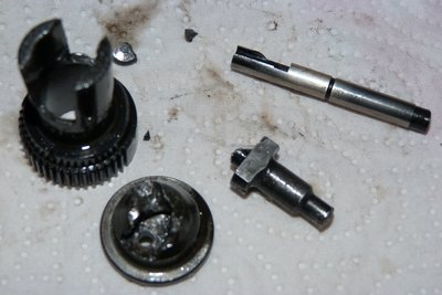

vielen dank schonmal für die Antworten!
Ich habe die Pumpe gerade komplett zerlegt und hätte heulen können!
Ich stell mal ein Bild ein von den Sachen die aufjedenfall Defekt sind.
Also wenn einer ne idee oder sonstige vorschläge hat, evtl. Ersatz und das alles kostengünstig
bitte her damit!?
mfg
Andreas
bitte her damit!?
mfg
Andreas

Re: Holder B10 Motor geht durch.
Hallo Badener,
sorry aber Deine Vorgehensweise hätte im vorliegenden Fall auch nicht weiter geholfen, da der Motor nicht aufgrund eines Überangebots an Diesel, sondern wegen der "paar guten Schlucken Öl im Kurbelgehäuse" durchgegangen ist. Durch Betätigung des Abstellers, wäre der Motor erst mal nicht ausgegangen.
In dem Fall hätte nur sehr schnelles Herausdrehen des Luntenhalters geholfen oder halt noch besser der Verzicht auf die paar "gute" Schlucke Öl...
Hallo Andreas,
so wie ich das auf dem Bild sehe, ist also nicht nur der Pumpenkolben defekt, sondern auch das Druckventil mit Ventilträger (Teil in der Mitte unten). Wenn sich der Schaden nicht nur auf das Pumpenelement beschränkt, ist das bezüglich der Pumpe ein wirtschaftlicher Totalschaden. Das heißt, es ist wohl günstiger eine andere gebrauchte Pumpe zu besorgen, alternativ ein anderer gebrauchter Motor (zur Not aus einem in der Bucht billig geschossenen EDII).
Viel Glück
Thom
Hallo Andreas,
Viel Glück
Thom
