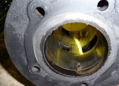

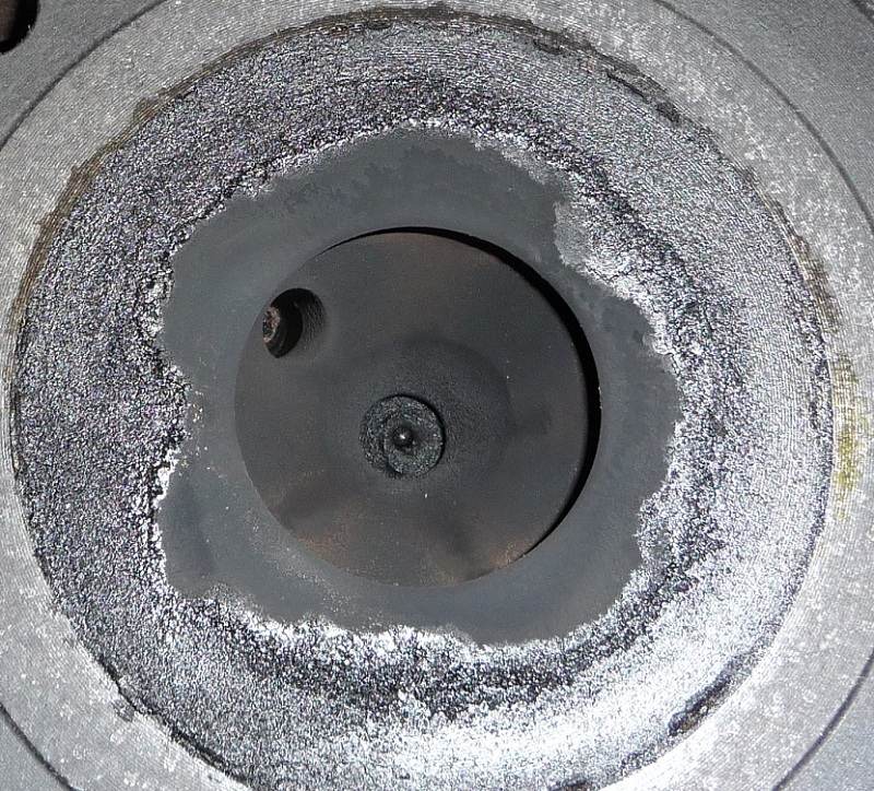

Kann man so feststellen, ob die ESD die richtige Höhe hat?
Scheint etwas viel Ölkohle dran zu haben. Hatte den Eindruck, dass er beim letzten Lauf etwas nagelte, jedenfalls war es ein anderes Laufgeräusch als der E8.

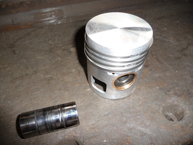

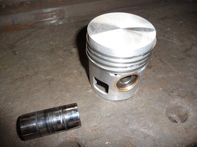

Das bisher teuerste Teil ist nun auch da, daneben der alte Kolbenbolzen. Die Kolbenbuchse sieht ähnlich aus.
Ach ja, der oberste Kolbenring ist flach, genau wie die anderen und die alten. Dabei soll ein Trapezring besser sein... ("Kolbenbolzen D600L")
Na, der wirds auch tun, ging vorher ja auch (nur mit viel Höhenspiel).
