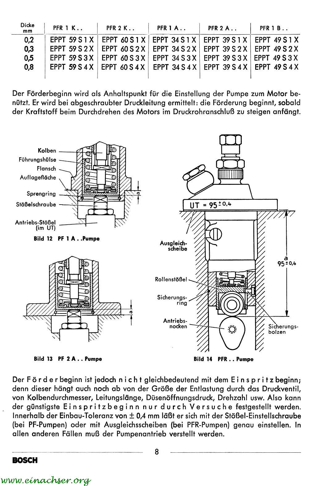

Muss ich denn bei der UT Stellung etwas beachten ??? Also auf der Pumpe steht UT = 98 +/- 0,4
Also wenn ich den Motor auf dem UT habe und oben die Düse rausschraube und dann von der Düsenauflage bis zum Kolbendeckel messe habe ich nur 67mm.... denke mal das es an der ESP liegt denn der Motor hämmert.... habe aber alles neu also komplett restauriert...

was hast du gemessen?
die düse wird mit dichtring eingeschraubt und gut is. da wird nichts eingestellt
UT= 95 +/-0,4
wenn du was anderes auf der pumpe stehen hast, dann dürfte das die falsche pumpe sein.
welche nummer hat die pumpe: PFR1A......
http://www.einachser.org/holder/Sachs/esp/image009.jpg

UT= 95 +/-0,4
