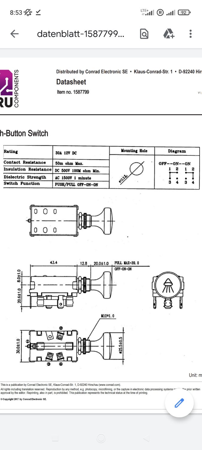

Ich bin grad am neu Verkabeln vom meinem E11
Der neue Licht Schalter hat allerdings nicht mehr so viele Anschlüsse wie der Alte und ich würde die Licht Anlage gerne einfacher gestalten.
Original läuft das ja noch dazu Über die Anhänger Dose. Also wenn der Stecker gezogen ist wird da drin 2 Kontakte gebrückt.
Mein Plan ist jetzt das so anzuschließen das ich auf Stufe 1 nur Rücklicht an habe und auf Stufe 2 alle Lichter. Zum Hänger lege ich Masse und jeweils Strom für Links und rechts getrennt.
Jetzt ist die große frage bezüglich dem Gleichrichter nach der Lima.
Er hat 2 Eingänge von den 2 Lichtspulen 51 / 51
Und dann 3 Abgänge 56, 56e und 56g
Das verstehe ich nicht. Kommt da bei allen 3 gleichstrom?
Kann ich alle 30 auf Klemme nach der Sicherung klemmen?
Grüße Manuel
