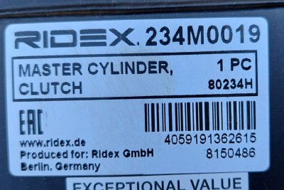

RIDEX Geberzylinder, Kupplung Artikelnummer: 234M0019
Durchmesser [mm]: 19,05
Gewicht [kg]: 0,55
Material: Gusseisen
Abstand der Befestigungsbolzen [mm]: 50
Anzahl der Befestigungsbohrungen: 2
Gewindemaß Ausgang: 1x M12x1.0
RIDEX: Geberzylinder, Kupplung
Hersteller Artikelnummer: 234M0019
Hersteller: RIDEX
EAN-Nummer(n): 4059191362615
(Quelle: autodoc)
Fahrzeugverwendungsnummer(n): RIDEX 234M0019

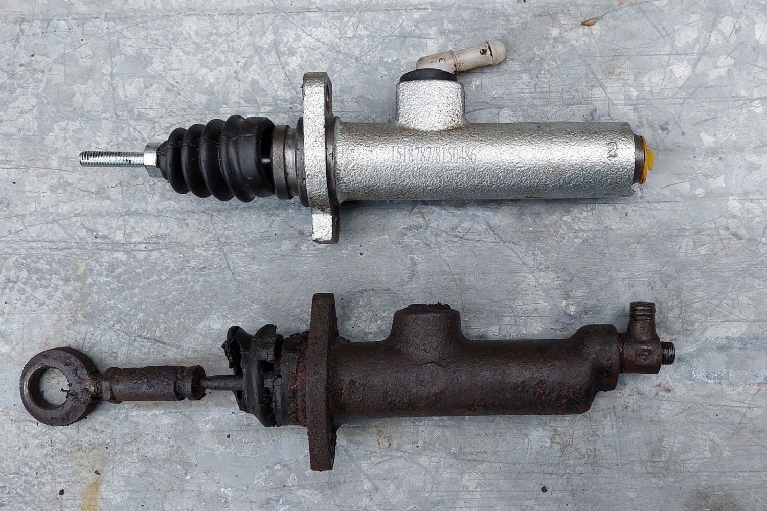

Umbau
Die Pleulstange des neuen Geberzylinders passt nicht zu der Augenschraube.
Lösung: Am alten Kupplungsgeber die Pleulstange samt Augenschraube ausbauen und in den neuen Geberzylinder einbauen , Werkzeug: Zange für Innensegering.
Der Neue Geberzylinder hat das Gewindemaß am Ausgang M12x1, der alte Geberzylinder hat M10x1.
Meine Lösung: Ein Reduzierstück von M12x1 auf M10x1, das ist nur eine von mehreren Reparaturvarianten.
Ergebnis: Neuer Zylinder, alte Augenschraube mit altem Pleul.
Aufwand: Recherche einige Abende und Telefonate, Teilebeschaffung und Umbau 2 Stunden. Material unter 30,00 €
