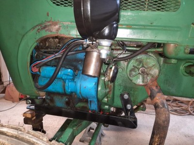

Re: B 12 umbau auf 4-takt Diesel - HATZ Diesel
auch wenn der Beitrag schon älter ist, der Hatz E785 vom E14 passt fast 1 zu 1 an das Holder Getriebe! Selbst der TÜV hat für den Umbau sein Ok gegeben.
Jürgen
