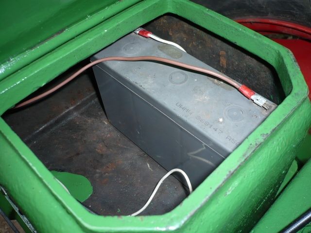

Mit einem 6 Jahre alten 6 V Gelakku und einer 12 V Stiftglühkerze funktioniert das Vorglühen einwansfrei.
Der Akku befindet sich im Werkzeugkasten, der Mini-Kipptaster über dem Kupplungsgehäuse am Werkzeugkasten.
Vorglühdauer bei 15° Motor und 15° Lufttemperatur etwa 8 sec. Ab 25° Motortemperatur läuft der Motor ohne Vorglühen an.
