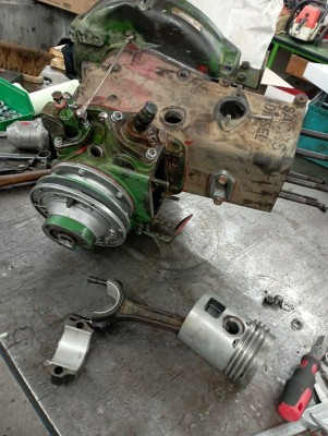

Ich habe einen E11 mit D500W.
Habe den Holder letztes Jahr gekauft und nach kurzem festgestellt das die Ölpumpe nicht sauber arbeitet und der Kühler nahezu Kalt bleibt da die unteren Anschlüsse am Motor total mit Rost Partikel zu waren.
Ergebnis war Kolbenfresser und Pleullager tot.
Also Ölpumpe zerlegt und alles wieder sauber gangbar gemacht. Der Kolben war verharzt und hat somit nicht sauber gepumpt.
Die Pumpe habe ich vorsichtshalber 1/4U fetter gestellt.
Genaue Einstellung auf 95-98ml folgt noch.
Nun habe ich preiswert einen zweiten Motor bekommen mit sehr gutem Kolben und guter Lauffläche im Zylinder.
Der Kolben hat dazu noch einen Satz neue Kolben Ringe bekommen.
Pleul und alle sonstigen Lager ebenfalls neu gemacht und alles wieder sauber zusammengebaut.
Regler und Pumpe eingestellt.
Nun hat der Motor ca 1 Stunde drauf, sanft ohne große last gefahren.
Jetzt meine frage bezüglich Starten ohne Zündfix.
Bis wie viel Grad Aussentemperatur sollte er problemlos starten?
Mit Zündfix kommt er sofort, ohne bei aktuell 7 grad keine Chance.
Eventuell wird die Verdichtung noch besser wenn die Ringe eingelaufen sind, aber hätte ein besseres Starten erwartet.
Achso, Einspritzdüse ist auch neu. Von Bosch und sauber eingestellt.
Grüße Manuel

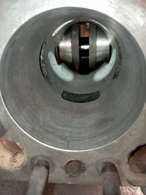

Und hier die Laufbahn leicht nachgehohnt da sie etwas Rost vom stehen hatte.

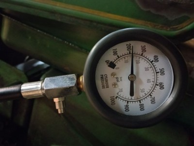

Manuel1985
Beiträge: 13
Registriert: Sa 22. Jan 2022, 13:36
Re: Sachs D500W Überholt / Startpobleme
Beitrag von Manuel1985 »
Also hat nur 15 Bar. Wohl eindeutig zu wenig.
Das Handbuch sagt Verdichtung 1:20 also 20bar ??
Ich hoffe jetzt einfach mal das sich die Verdichtung mit dem Einlaufen der Kolbenringe noch verbessert.

RaBo
Beiträge: 246
Registriert: Di 26. Jul 2011, 12:48
Wohnort: Frankische Rhoen
Beitrag von RaBo »
Servus.
15 is schon ä weng wenig.
Vielleicht haste Recht und es ergibt sich nach dem Einlaufen.
Gruesse Ralf

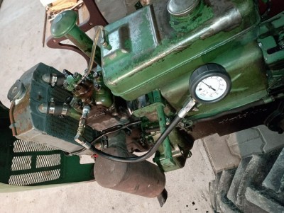

Manuel1985
Beiträge: 13
Hab mir noch einen kürzeren gebastelt, da mit dem anderen die Motor haube nicht mehr zu ging.
Einfach aus einer m14x20 Inbus Schraube und einer 3/8“ Reduzierung.
Dateianhänge

Bastian
Beiträge: 1007
Registriert: Di 20. Sep 2005, 22:05
Wohnort: 66706
Beitrag von Bastian »
Hallo,
kann mich auch irren aber vergrößerst du mit der Meßmethode nicht den Hubraum und dadurch weniger Kompression? Normalerweise misst man den möglichst direkt am Zylinderkopf.
Und nein, Verdichtung ist nicht bar.
Manuel1985
Beiträge: 13
Der Hubraum bleibt ja unverändert. Du meinst den Brennraum.
Der wird ja aber mit jedem Standart Adapter leicht verändert.
Sollte trotzdem weitgehend passen.
