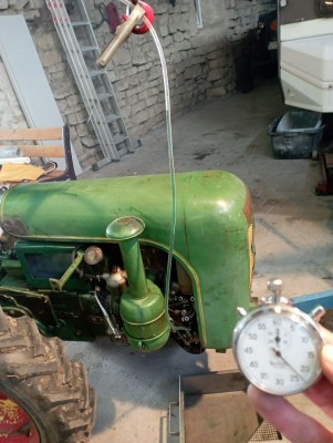

den Öltank bis zum Kragen des Einfüllstutzens füllen.
Passenden Gummistopfen mit angeschlossenem transparentem Schlauch in den Kragendurchmesser eindrücken.
Der kleine Durchmesser des Stopfen sollte dabei den gleichen haben als der Kragendurchmesser.
Das Öl wird beim Eindrücken im Schlauch hochsteigen, mit Spritzölkanne Schlauch weiter befüllen.
Motor im Leerlauf starten.
Nun sieht man schon, wie der Ölstand absinkt.
Ölstand am Schlauch markieren.
Vollgas geben (2000 Umdrehungen) dabei Stoppuhr starten.
Motor eine Minute laufen lassen, nun stoppen.
Markierung anbringen, Abstand der Markierungen messen.
Bei meiner Anordnung habe ich einen Schlauch mit 6 mm Innendurchmesser verwendet.
Bei richtiger Einstellung der Drehzahl (mit Drehzahlmesser kontrollieren) sollte der Ölstand um 57 mm abfallen.
Grundlage 96 -98 ccm pro Stunde bei 2000 Umdrehungen.
97 cm³/ h : 60 min = 1,616 cm³ = 1616 mm³
Schlauchquerschnitt = 6x6 mm x 0,785 = 28,26 mm²
1616 mm ³ : 28,26 mm² = 57, 18 mm
Gummistopfen
Gruss
Josef
Ölfördermenge am 500er messen

Re: Ölfördermenge am 500er messen
soooo ....ich habe mal heute an meinen Motor gemessen 3 Messungen ...da komme ich im Drittel auf 83cm³ die Stunde.
Erstmal bin ich schon etwas erleichtert...ich hatte den Verdacht das es viel weniger sein werden. Es fehlen zwar trotzdem rund 15cm³ in der Stunde um auf den Wert von 97 zu kommen.
Ich würde ja gern mal die Ölpumpe an der seite aufmachen, um zu sehen ob evt. etwas Dreck in der Pumpe ist. Aber ohne das ich weiß wie das Innenleben aussieht mache ich so was nicht gerne.
edit. ich habe bei der Messung festgestellt das man den Ölstand im Röhrchen (ich hatte ein 5mm Glasrohr genommen) etwas stehen lassen sollte ehe man loslegt...erst senkte es sich noch etwas (luftblasen waren dann weg)...dann stieg er an (lag an der Ausdehnung vom Öl weil ich die Messung draußen vorgenommen habe ....und da war es wärmer wie in der Garage.
Danke für die super Anleitung ✌
Gestern eingestellt. War einiges zu Fett.
Jerzt tropft er nach dem fahren auch fast nicht mehr aus dem Auspuff.
Bin mit dem Schlauch direkt auf die Pumpe gegangen, da beim E11 der Einfüllstutzen seitlich sitzt und somit die Stopfen Methode nicht sauber funktioniert.
Habe 5mm Schlauch genommen und dann bei 2000U/min (Regler etwas runter gedreht) auf 82mm eingestellt.
Danach Drehzahl wieder auf 2150U/min eingestellt.
Jetzt würde ich die Schraube gerne noch versiegeln. Da an ihr auch immer etwas Öl durch sickert und dann auf den Boden tropft.
Hat jemand einen Vorschlag mit was ich das am besten mache?
