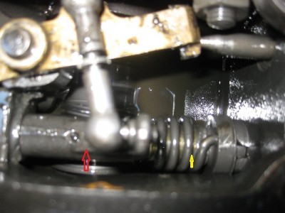

Hallo ich habe seit über 10 Jahren den Holder, seit ein paar Tagen dreht der Motor die Drehzahl hoch und lässt sich
nicht mehr mit dem Gasgriff ausstellen.

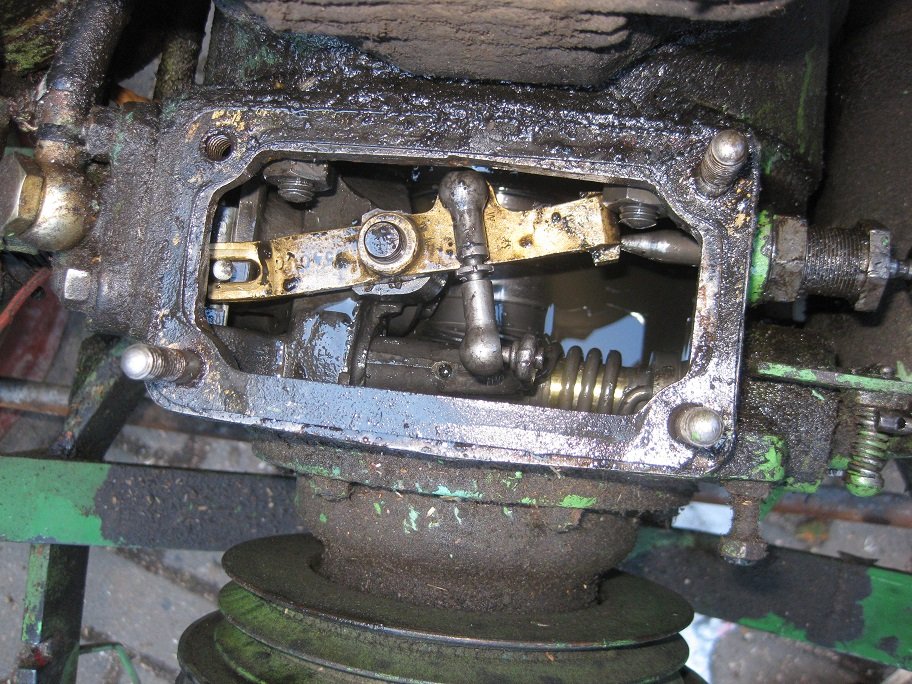

Ich hab den Lüfter abgeschraubt um an das Reglergestänge zu kommen, beim Gaswegnehmen geht das Teil gelber Pfeil
zurück das Teil roter Pfeil bleibt hängen, obwohl alles leichtgängig ist.[img
