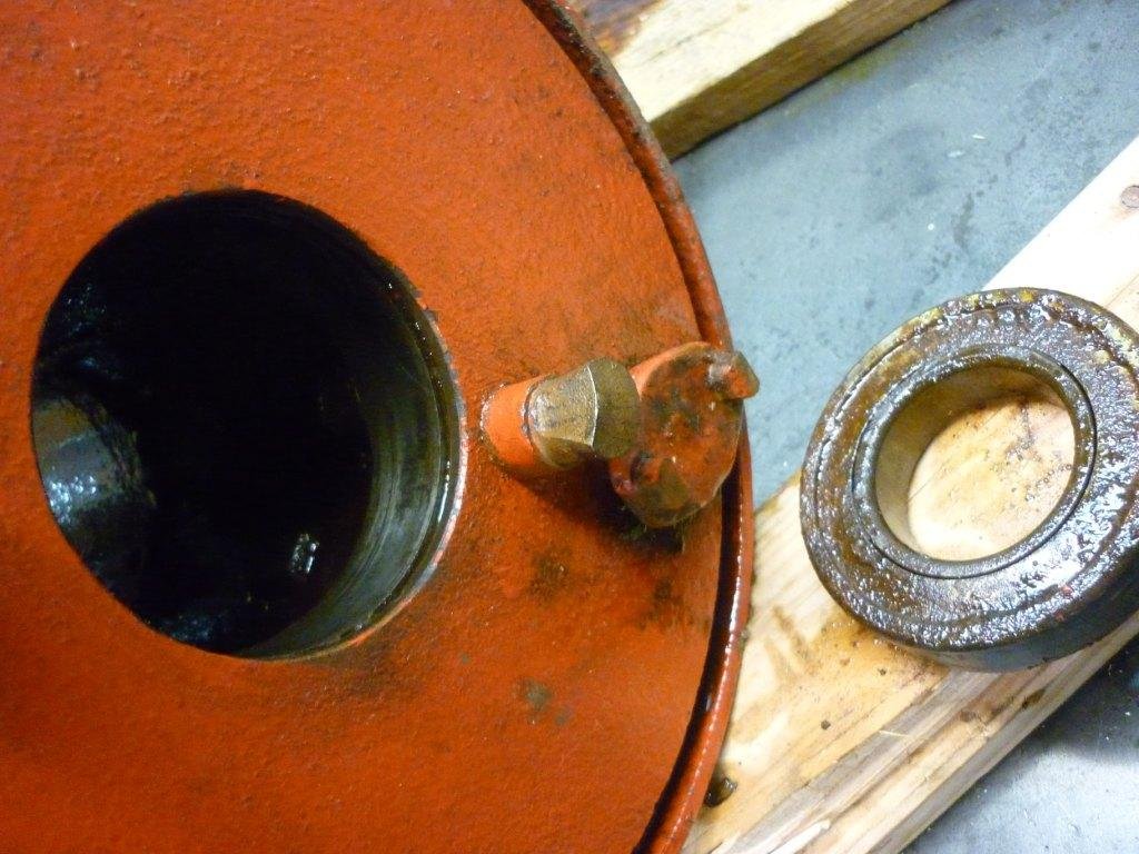

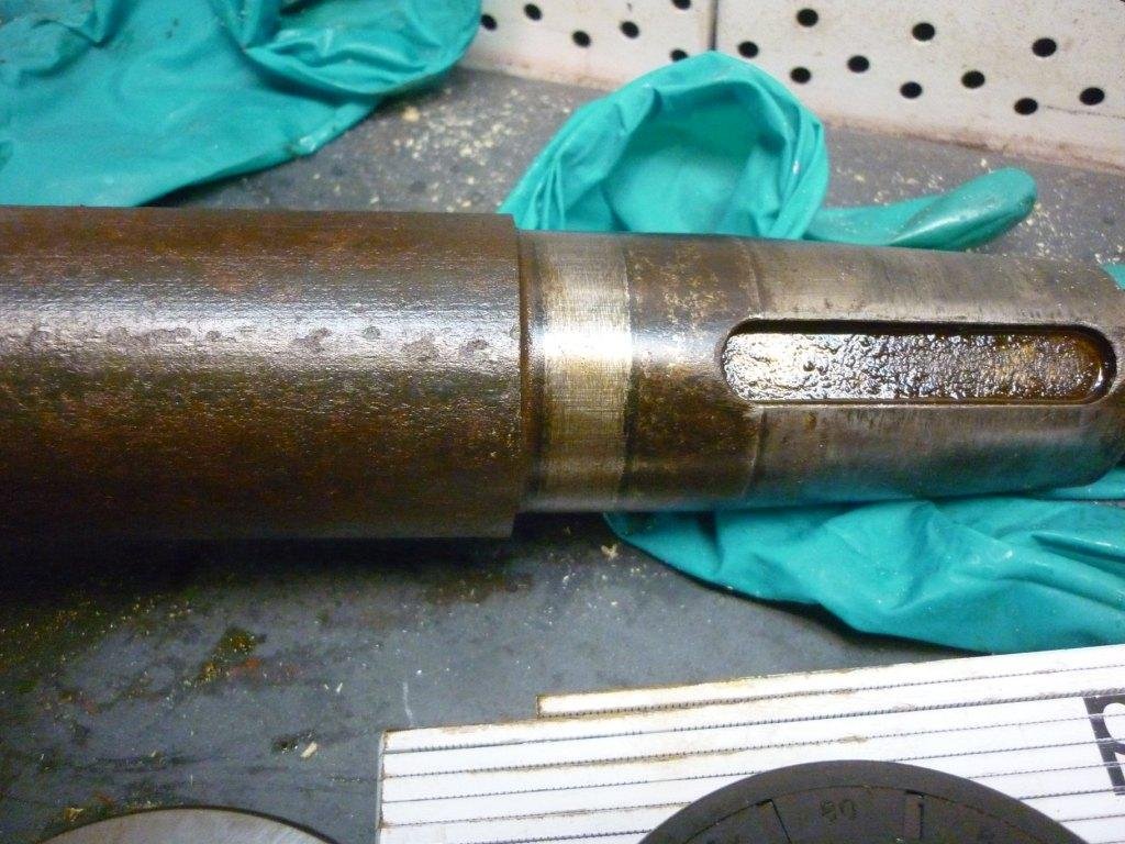

geschafft!
Es ist geschafft
Der Achstrichter ist auseinander, war echt heftig
Muss nur noch das Zahnrad runterbekommen um das neue Lager einzupressen. Wir (mein Sohn und ich)haben den Sprengring unter dem Zahnrad ausgebaut und lose hängen lassen dann haben wir den Trichter komplett auf die Presse gestellt ging gut raus. Alle alten Lager und den Simmerring raus dann alles noch reinigen und schön zusammen bauen.
Aber bei Holder haben die irgend etwas nicht richtig gemacht denke ich, Getriebeseitig ist ein offenes Lager 6208 dahinter ein Simmerring aussen Bremsseitig ist ein 6209 2Z allso beidseitig geschlossen. Wäre es nicht richtig den Simmerring mit nach aussen zur Bremsen Seite einzubauen?
Jürgen
