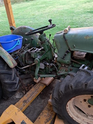

ein Kumpel von mir hat einen A21. Plötzlich ging Kupplung nicht mehr zurück.
Er bekommt das Teil nur ein klein wenig auseinander und dann blockiert es.
An was könnte es liegen ? In einem anderen Beitrag hab ich was gelesen, dass man die Flansch von der hinteren Antriebswelle entfernen soll.

ich mag mich täuschen, aber an der Stelle lässt sich der Holder nicht trennen. Man muss erst Vorder- und Hinterteil am Knickgelenk trennen. Erst danach lässt sich das Zwischengehäuse vom Kupplungsgehäuse trennen.
Gruß, Florian

vielen Dank für die Antwort. Mittlerweile habe ich außerhalb des Forums Schnittbilder erhalten. Und es ist in der Tat so, dass man ihn an einer anderen Stelle auseinanderbauen muss.
