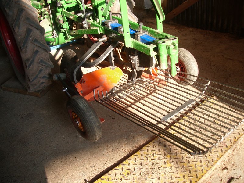

mein Plan, einen Schwingsiebroder am ED 10 anzubauen.
Als erstes einen Gelenkwellenanschluss angefertigt. Die Zentrierung erfolgt über den Außen Ø des Zahnrades. In die 4 Bohrungen des Zahnrades sind auf der Rückseite abgesetzte M 8er Muttern eingepresst.
Das Zahnrad mit der Welle wieder verschraubt, nun den Gelenkwellenzapfen mittels M 8er Zylinderkopfschrauben verschraubt. Die Schraubenköpfe wurden wegen Platzmangel auf Ø 11 mm abgedreht.
Der Verstellblock wurde vom Geräterahmen entfernt, um ihn in der im Bild gezeigten Position anzuschrauben.
Als Rodeschar sind 2 Pflugschare vom Holder H7, sowie 2 Scheibenseche aus einem Kartoffellegegerät vorgesehen.
Weitere Bauberichte mit Bildern folgen.

Re: Kartoffelroder Eigenbau
Der Roder ist nun fertig.
Schweißnähte verschleifen und lackieren stehen noch an aber erst nach dem Testen im Herbst 2018.
Gewiss sind noch einige Nachbesserungen zu erledigen.
Ich werde berichten.
Gruß Josef

das gewünschte Bild.
Josef
Hallo Josef,
das schaut super aus! Hast du denn da noch genug Platz zum hinterher zu gehen?
Das Stützrad wird ja sicherlich im Betrieb an die Seite gedreht, oder?
Hallo Jens,
das Stützrad wird kpl. entfernt.
Man muss seitlich gehen, besonders wenn das Stützrad dran ist.
Die ersten Versuche waren nicht zufriedenstellend, die Erde staut sich vor dem Schwingsieb war aber auch zu feucht.
Bis zur Ernte ist ja noch Zeit für Nachbesserungen.
So das war es, diese Fehlkonstruktion funktioniert nicht so wie sie sollte.
Man sollte halt nicht versuchen, das Rad neu zu erfinden.
Mit Mühe konnte ich mit dem Teil meine Kartoffeln roden.
Nachdem ich die Pflugkörper entfernt hatte (mit denen ging fast gar nichts außer Verstopfung) hat der Roder mit weiteren Verstopfungen vor dem Schwingsieb mit Mühe funktioniert, selbst nach dem Entfernen des Kartoffelkrautes machte das Roden keinen Spass.
Gruß Josef
